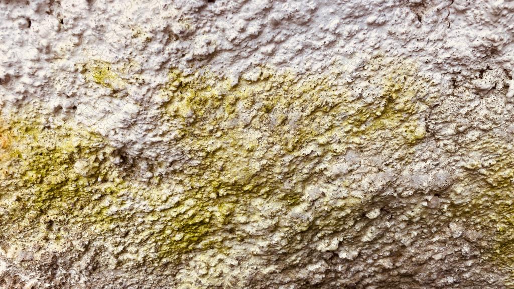

potřeboval bych poradit s výběrem vhodného přípravku na odstranění a prevenci proti mechu na fasádě domu.
Na severní straně domu se mi tvoří zelený mechový povlak, vapkou se mi povedlo ho krátkodobě odstranit, ale už mi tam zase roste.

dobrý den, příčina tvorby mechu na omítce může být spousta. Většinou se vytváří v podmínkách k tomu vhodných tj. zejména pokud se v okolí nachází vzrostlý porost stromů, nebo třeba i orná půda (posklizňové zbytky mohou ulpívat na vlhké fasádě). Dále je zapotřebí vzdušná vlhkost.
Řešení, jak se řas na fasádě zbavit existuje. Můžete "ovapkovat", nebo jinak mechanicky odstranit zelený povlak a poté aplikovat jako prevenci proti tvorbě povlaku některý z tomu určených přípravků - viz výše. Případně můžete nejdřív postřikem odstranit řasy a poté doporučuji znovu aplikovat prevenci na omítku.
